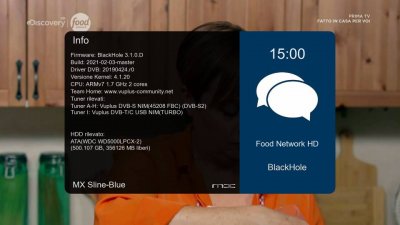

E quale immagine hai installato su Zero? BH, OBH o altro? Se il sintonizzatore è Vuplus, deve essere riconosciuto automaticamente da BH. In Open BlackHole, è necessario installare i driver. Anche così, Vuplus ha attualmente due sintonizzatori chiamati "Turbo" e "Turbo SE" ... Qual è il tuo?
Foto per favore!
Nota:
È necessario conoscere la versione dell'immagine ... e la compilazione. MENU> Informazioni> Informazioni su> Screenshot.

avendo provveduto alla installazione solo poco tempo fa, ho scaricato dal forum la ultima versione disponibile che è la 3.1.0
giusto per riassumere, ho scaricato l’immagine, ho de-compattato il contenuto ed ho messo la cartella vuplus su una chiavetta da 1gb (si, nel passato ho avuto problemi con chiavette di dimensioni superiori, per cui ne tengo una per questi scopi)
inserita nella porta superiore dello zero ho atteso che il led lampeggiasse.
questo l'ho fatto 4 volte, per 4 volte nella schermata di ricerca canali e configurazione tuner compariva solo quello sat.
oggi, incredibilmente, in ufficio, con il vu attaccato ad un monitor e senza ne antenna sat ne dvb, il tuner usb è comparso.
ora, mi rendo conto di non essere particolarmente intelligente, che la laurea in ingegneria l'ho praticamente rubata, ma continuo a rimanere costernato dalla tecnologia che non è sempre ripetibile.
ad ogni modo il mio problema si è risolto, ringrazio comunque tutti che hanno stimolato la mia voglia di risolvere il problema (sinceramente con tutti i problem che ho nelle terapie intensive ne ho un residuo quasi inesistente)
