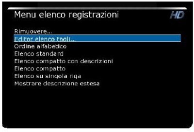

vai nel gestisci l'estensioni e scaricati l'editor dei tagli

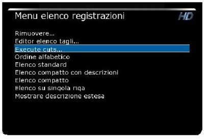

menu' plugin rosso (gestisci le estensionii), li ho selezionato moviecut e cutplugin e li ho scaricati. quindi nel menu' registrazioni ti troverai gli editor di tagli (sul vu+duo (1)) è così, credo che nulla vari per il duo 2
L'editor dei tagli è, di per sé, un po' scomodo. Io mi semplifico la vita inserendo i marker in fase di visione.
Ovviamente li metto:
-a inizio trasmissione
-subito prima di ogni interruzione pubblicitaria e subito dopo
-alla fine
A quel punto vado nell'editor e, in quattro e quattr'otto imposto i punti di taglio.
Bisogna solo stare attenti a ignorare il marker LAST ;)
Poi esco ed eseguo i tagli.

Ultima cosa: una volta avviato il taglio puoi premere exit e tornare a fare altre cose, anche altri tagli o a vedere la TV, perché il VU+ lavora in background. Quando finisce ti avvisa.
