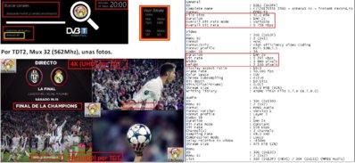

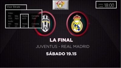

Emisión en 4K (UHD) JUVENTUS – REAL MADRID por TDT2.
El partido se podrá ver por distintas plataformas de televisión por Internet (IPTV) si lo tienes contratado (claro).
También por satélite en abierto/gratis por el satélite Türksat 3A/4A a 42ºEste.
Movistar + no tienes receptores de satélite para ver el partido en 4K (UHD), lo emite en SD/HD solamente.
Los abonados a Imagenio/IPTV con las TV de la oferta en 4K (UHD) y otros dispositivos compatibles, si lo podrán ver.
En TDT2 desde hace años está activo un canal donde emiten en pruebas en 4K (UHD) para las ferias patrocinado por Cellnex, demos y eventos como obras de Teatro en 4K (UHD). Como promoción de estos canales y en colaboración con Atresmedia, por este canal se podrá ver el partido JUVENTUS – REAL MADRID, cambiaron el nombre del canal (Antena3 4K).
En Madrid por el mux32 (562Mhz), Barcelona (mux43) y Sevilla (mux36).
Si tienes una TV 4K (UHD) con sintonizador TDT2 (no todas lo tienen) y es de ultima generación, podrás sintonizar el canal, ver y escuchar, realiza una búsqueda en Madrid del mux32 (562Mhz), ancho de banda 8Mhz y resto de datos en automático, si no tiene estas opciones, en automático y que sea la TV quien busque el canal.
Ahora los pero…..esta canal se ve sin problemas desde hace años con la TV que tengo, pero ahora no se puede ver el canal Antena3 4K, indica “no es compatible el formato”, revise si tiene alguna actualización la TV y no, no tiene.
Limitado seguramente a TV’s más modernas (que graciosos).
Tienes que vivir en Madrid, Barcelona o Sevilla, apuntando al repetidor que tenga el mux indicado.
Si tienes un receptor de satélite y TDT2 4K (UHD), lo podrás sintonizar (no valen los USB-TDT normales).
Si tienes algún problema de imagen y sonido, no es compatible al 100%, un truco que puede funcionar, pulsar en el mando a distancia la tecla pausa 2 veces, vale para códec “HLG HDR”, tambien funciona con el canal Antena3 4K.
