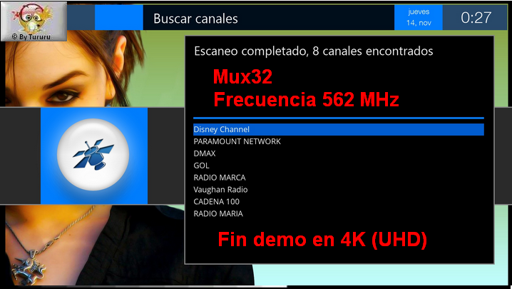

El martes 12 a las 16:30 vi durante unos minutos la EMISION 4K en Pruebas, hoy ya paso a mejor vida 14-11-2019.
En estos decos inteligentes, tienes que tener activado que deje los canales repetido, si no esta activado, solo veras los ultimos buscados al tener la misma referencia de canal, cuidado.
Con versiones viejas, no tienes la opcion.

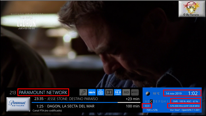

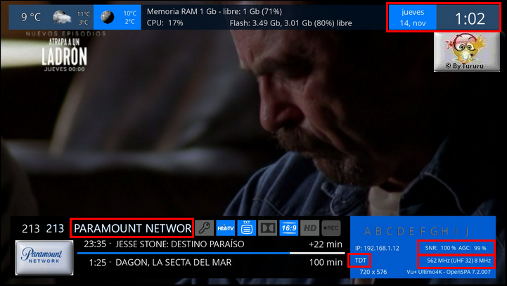

Mux32
Frecuencia 562 MHz
Los nuevos canales que tenemos en lugar de EMISION 4K Pruebas.
El viejo canal activo en su mux.
El nuevo canal activo en su mux.

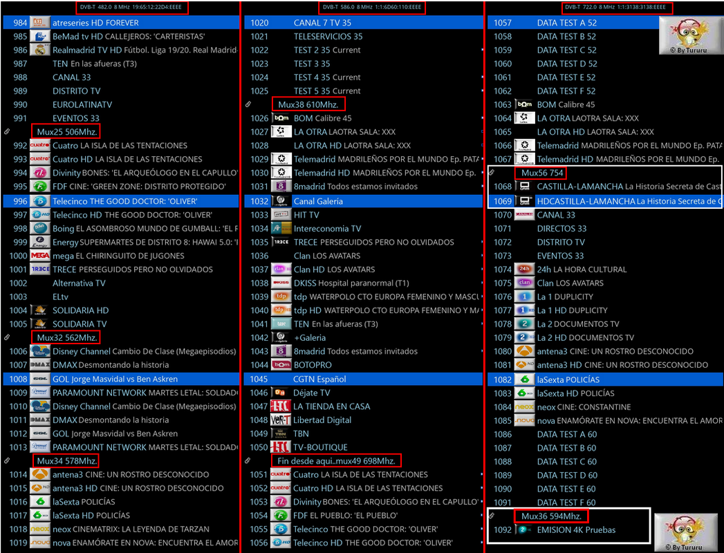

Las Emision 4K Pruebas, del viejo Mux32(562Mhz.) ahora en el Mux36 (594Mhz), unas fotos.
No esta este canal/mux en la web de TDT1 (actualizacion 2.1.2020).
mañana quien sabe.

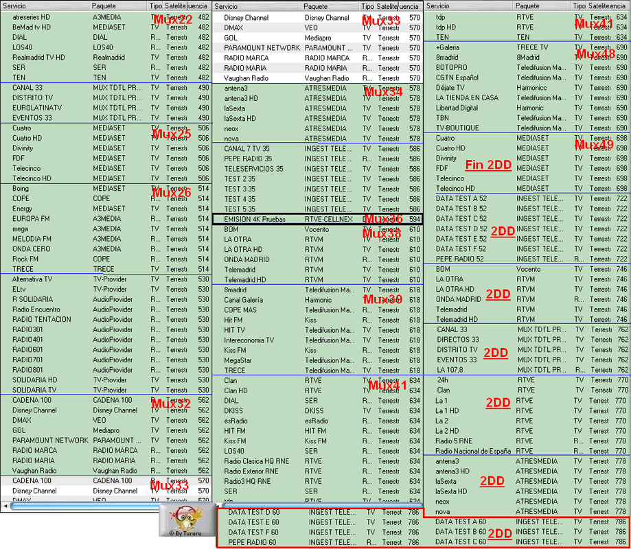

Despues de preparar el receptor/deco para tener canales con la misma referencia de canal, al realizar una busqueda de todos los mux que puedo sintonizar, zona norte de la comunidad de Madrid, antena apuntando a Torrespaña y tambien un repetidor local de la zona norte, estas son las cuentas.
152 canal de TV, radio y datos.
De TV son 114 (incluido el canal 4K).
Recordar, los canales desde el Mux49, tienen los dias contados (Fin 2DD).

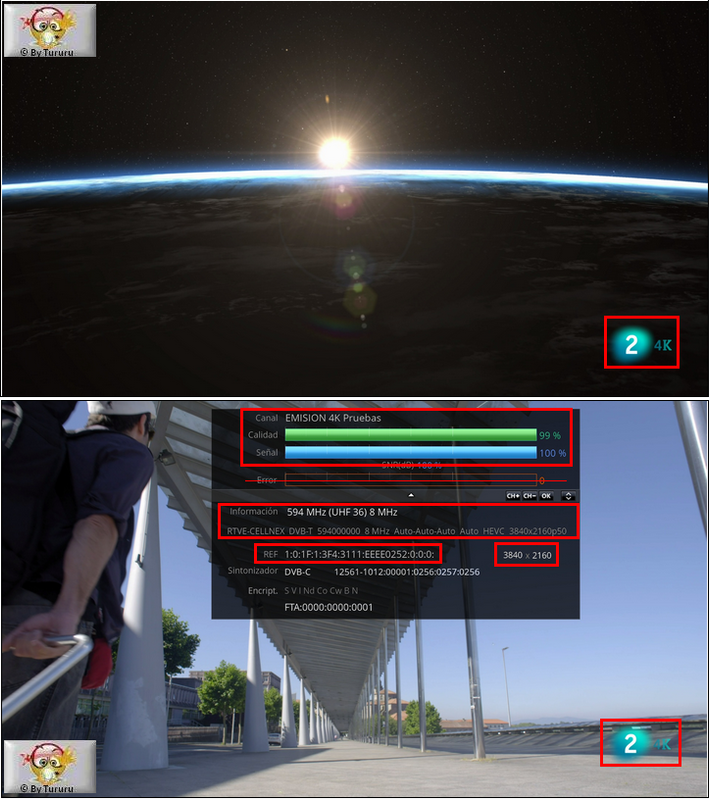

Pruebas en 4K.
Como en muchas zonas se asigno la frecuencia/mux para algun canal con el cambio para el segundo dividendo (2DD) es normal el cambio a otro mux.
Actualmente en Madrid por el mux36 (594Mhz.).
Espero estar cuando empiecen las pruebas 8K por TDT2, quien sabe, yo no.
Estas son las fotos en TDT2 con la demos 4K por el nuevo mux36 (594Mhz.).

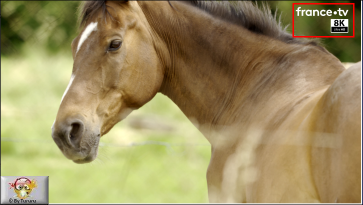

Una foto de la prueba 8K por satelite que pesque con mis trastos, las vere en TDT2 algun dia.?
