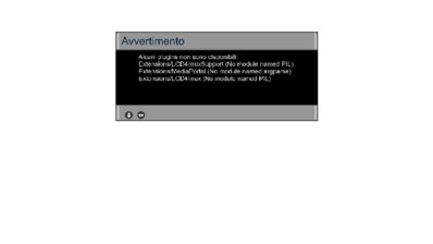

E' da un po' di giorni che mi compaiono questi errori (vedi file): su Mediaportal, in seguito ad aggiornamenti del plugin, che immancabilmente non banno a buon fine. Su LCD4 francamente non so cosa è successo. Ho l'ultima versione della BH
dimenticavo: questo il file

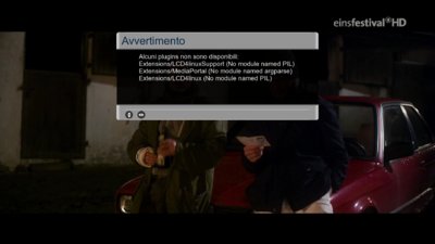

Oggi c'è stato un nuovo aggiornamento del plugin: in queste settimane ho utilizzato con successo i comandi riportati sopra. Con il nuovo aggiornamento mi compare ancora una volta una schermata di errore (la allego) e se mando via telnet i comandi di cui sopra il decoder si riavvia ma non riesce a conservare il plugin.
Help!
