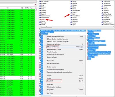

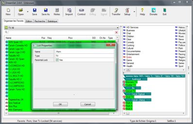

Salut,
Oui, c'est très intuitif et tu peux t'aider du tuto mis en lien...
Tu peux directement recupérer le tout depuis ton démo ou le site KingOfSat (via le soft) et reconfigurer à ta convenance...
Pour les chaines erotiques et porn, le soft à la base les liste en tant que "Parental Lock". Donc normalement, elles ne s'ouvrent pas sans code parental.
Et tu peux aussi, aller aux favoris "Erotic" et "Porn" prédifini du soft et ensuite, clique droit, Select all> Effacer la chaine. Cela effacera ces chaines directement dans le "service" et pas seulement dans les favoris.
un énorme merci pour dreamset depuis j'ai toujours mes bouquets sauf quand il y a une mise a jour de vhannibal mais avec ce programme une fraction de seconde je remets mais favoris comme je le souhaite
