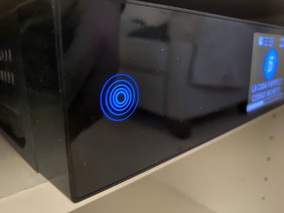

Hola a todos me gustaría saber si alguien podría ayudarme. Mi deco vi+sólo 4K no me arrancaba esta mañana. Tenía la luz azul parpadeando como intentando arrancar pero nada. Lo he desmontado, desconectado todo y volví a montarlo y funcionó de nuevo pero al apagarlo hoy por la tarde me paso lo mismo. Lo revivo dándole a apagar y encender varias veces hasta que arranca bien con el botón de atrás. Supongo q es algo q tiene q ver con la corriente pero aún tengo dudas. Si alguien me puede ayudar se lo agradecería. Un abrazo a todos
Bueno después de varios días probando parece ser q es el transformador. He cogido otro q tenía de un router y se lo puse y va perfecto. Así q esperemos q dure.
