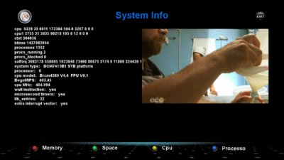

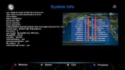

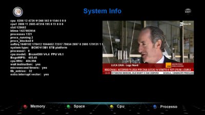

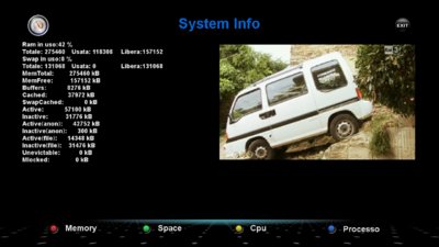

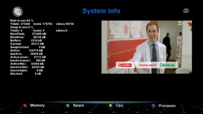

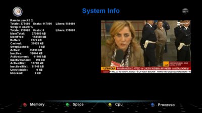

Ciao a tutti

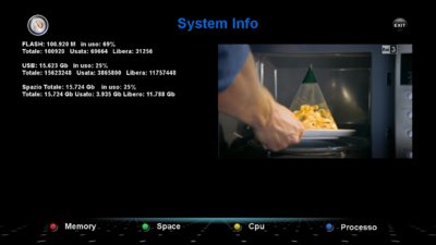

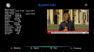

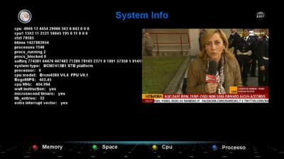

Ho messo queste immagini affinche qualcuno mi possa dire se i valori della cpu e memori sono normali in base
a quanto diro'.
* cpu1 e mem1, è il risultato dopo l'avvio senza navigare nei menu' ,ne attivazione plugin
* cpu2 e mem2, è il risultato di navigazioni nei vari menu' senza attivare plugin.
* cpu3 e mem3 , idem al cpu2 e mem2.
Come si potra' vedere i valori cambiano. Vi chiedo, E' normale tutto cio' ?

Se con i tasti frontali si muove come si deve, volendo puoi fare cambiare il sensore IR con uno uguale... Non ho sotto mano il tuo stesso box e non so darti maggiori indicazioni in merito sul tipo di componente, ma un elettronico che sa dove mettere le mani sono sicuro che saprà individuarlo più di me.
