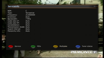

Allora .... ho fatto qualche prova con Uno e la PCTV 290e ... e quello allegato è il grab ;)
Mi sembra di aver aggiunto "solo" il modulo kernel-module-tuner non attualmente incluso nella Beta1 o beta2 ma che sarà incluso nella prossima pubblicazione in accoppiata al nuovo USBTuner (già disponibile nella sezione internazionale)... Europa7 non mi è stato possibile sintonizzarla per problemi con l'antenna condominiale, ma è entrato un MUX locale che prima mancava ... ;)

Functional, compresi i canali free di Europa7
