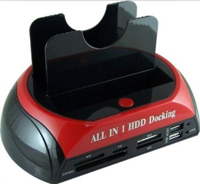

Non so se possa centrare , ma io ho usato questo :
Sisun 2.5"/3.5" IDE SATA HDD Docking Station
  • Compatibile con 2.5 "/ 3.5" hard drive IDE / SATA,NON è compatibile con hard disk Wester Digital IDE.
Ho dovuto solamente acqistare a parte il cavo e-sata e inserire l'harddisk.
e funziona alla grande.

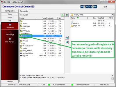

Per essere possibile effettuare le registrazioni sul disco rigido, è necessario creare la cartella di <movie>presso la radice di/media/hdd, così il percorso di traccia:
/media/hdd/movie , dando a questa cartella il attributi 755.
