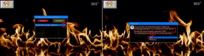

To change the setting of these knobs, it is different, before switching on the knob, you first have to change the knob setting on the tuner / deco.
Menu ==> System => At the end you have => Code of remote control.
When entering it will be in 2, put 1, give to save (green), pave the information that I comment to make the change in the remote control.
If the change is correct in the control, giving OK is saved the configuration, if it does not work in 60 seconds, the modification is canceled.

Para cambiar la configuracion de estos mandos, es distinto, antes de cambiar en el mando, primero tienes que cambiar la configuracion del mando en el sintonizador/deco.
Menú ==> Sistema => Al final tienes => Codigo de mando a distancia.
Al entrar estara en 2, pon 1, dale a guardar (verde), apare la informacion que comento para realizar el cambio en el mando a distancia.
Si el cambio es correcto en el mando, al dar OK se guarda la configuracion, si no funciona en 60 segundos se anula la modificación.
