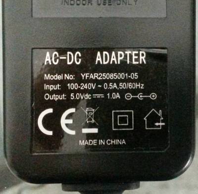

Grazie angelo , ti chiedo l'alimentatore del SITECOM CN 050 in questione ha uscita con 5 volt e 1 ampere considerando che ha 4 prese USB da alimentare potrebbe essere di portata maggiore ? d46494daf142f081f6b19cc25d02a3d4.jpg

Bhe ... diciamo che ogni singola porta USB dell'hub può succhiare fino a 500mA ... quindi se usassi 4 periferiche che assorbono molta tensione andresti a 2A di uso in contemporanea... ma la vedo davvero difficile ricadere in questa situazione.
Ok se lo sostituisco potrei farlo allora con un 5 volt e 2 ampere di uscita
Inviato dal mio GT-I9195
Io tendo a non giocare troppo con gli alimentatori... mi sono bruciato una TeVii S660 così ..... vuoi mai che nel tuo caso si bruci qualche device collegato all'hub.... poi mi spiacerebbe un sacco .......

La cosa importante è che la Tensione sia quella giusta ( 5 volt ) se la corrente è più alta ( 1 ampere ) meglio ne può dare di più in uscita se serve . . .
