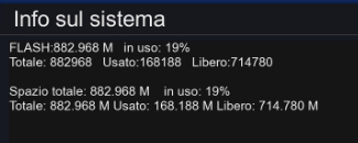

Guardando nelle info del sistema ( blu-giallo) ho notato che sul mio duo2 la memoria flash è occupata piu' del dovuto visto che la sola immagine occupa circa 150 mb mentre qui visualizzo che ne trovo occupata 376.
Cosa può essere che va ad occupare cosi' tanta porzione di flash?

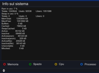

Poi io ho attivato lo swap file ma vedo che è sempre a zero.
Ha senso allora attivarlo?

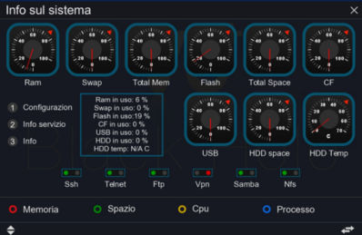

Ultima cosa , ho come hdd un NAS e lo ho configurato come hdd di rete ma nelle info di sistema non è visto.

Visto che non ho ricevuto alcuna risposta ho deciso di riflashare ( 3.0.2.F ) e monitorare la flash step by step....
Dove posso andare per cercare ?
Potrebbe esserci qualche plugin, ma non vedo motivi per cui preoccuparsi visto che il Duo2 non ha nessun problema di memoria.
E' a zero perché il Duo2 ha tanta memoria a disposizione, quindi puoi evitare di attivarlo.
Non vorrei sbagliarmi, ma credo proprio che in quel pannello appaia solo l'eventuale HDD interno.

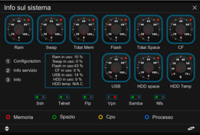

Ma tutte le plugin installate dove vengono installate se ho creato un mount su una usb media/usb?
Hall
Se l'immagine è in flash, anche i plugin vengono installati nella flash.
Se invece usi il multiboot oppure un universo parallelo, i plugins vengono installati su usb.
