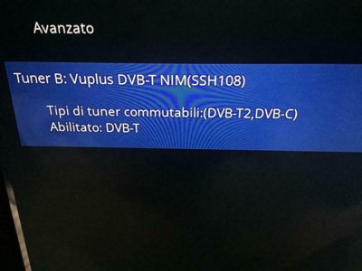

Secondo voi è un ricevitore T2 ??
Mai usato il loop. Certo che è acquistabile separatamente: io l'ho fatto perché è uscito dopo l'acquisto del Duo2. Secondo me quella che mostri non è la sigla del twin (he, d'altronde, secondo hanno in pochi) ma non posso controllare oggi perché, come detto, adesso l'ho dato ai miei.
Ma T2 sono tutti T2. Non ti confondere tra T2, Dual e twin: sono tre cose completamente diverse.
