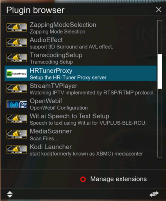

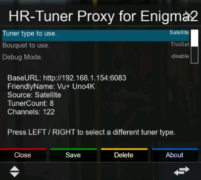

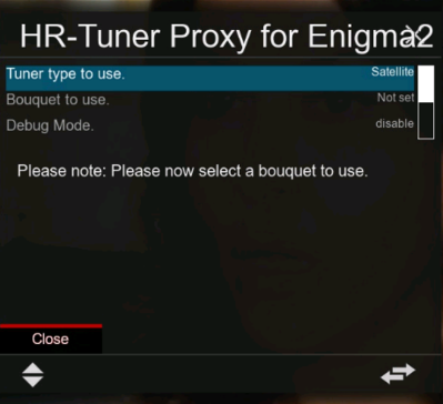

Alla fine ci sono riuscito:
cd /usr/lib/enigma2/python/Plugins/SystemPlugins && wget https://github.com/OpenViX/HRTunerProxy/archive/4.0.zip && unzip 4.0.zip && mv HRTunerProxy-4.0/plugin HRTunerProxy && chmod 755 HRTunerProxy && rm 4.0.zip && opkg update && opkg && opkg install python-argparse && init 6
In pratica, bisogna:
1. loggarsi con telnet o ssh nel decoder,
2. andare nella cartella /usr/lib/enigma2/python/Plugins/SystemPlugins
3. scaricare lo zip del plugin,
4. estarlo e prendere la cartella "plugin" che si trova nella cartella estratta,
5. rinominare "plugin" in "HRTunerProxy"
6. (giusto per sicurezza) cambiare i permessi della cartella HRTunerProxy
7. cancellare il file zip scaricato
8. aggiornare la lista dei pacchetti opkg e installare il plugin "python-argparse" che è necessario per far funzionare il plugin
9. riavviare il decoder
Una volta fatto ciò il plugin sarà visibile e si può configurare così da rendere i bouquet visibili a Plex Live TV & DVR (ci vuole un PlexPass per usarlo).
