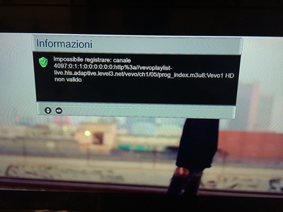

Ho seguito la tua guida e mi funziona perfettamente! però quando provo a registrare mi esce questo errore, mi sapresti spiegare come faccio a risolverlo?
