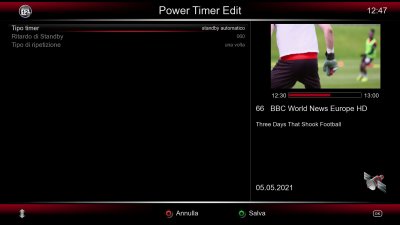

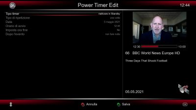

Menu sort era pressoché indispensabile in BH, vista l'impossibilità di personalizzare i tasti (io, per esempio, mettevo il sottomenu Timer in cima e bastavano due click, Menu+OK, per accedervi. Con OBH basta assegnare ai tasti (quasi tutti i tasti sono assegnabili) la funzione scelta (sempre per rimanere al mio esempio, premo il tasto rosso e sono già nell'elenco timer). Per cui di menusort non ho più sentito la minima necessità.
Dream Explorer esiste, sia per BH che per OBH. Startuptostandby, sinceramente, non ho mai capito a cosa serva: OK, il tuo caso, ma non è certo una cosa frequente. Tra l'altro, il mio VU+ (come tutti gli apparecchi elettronici importanti, essendo molto delicati) è collegato a un UPS. Comunque, in OBH esiste una sezione Powertimer completa che permette di crearne uno all'uopo.

non ho capito bene dalle immagini che hai postato il funzionamento di quelle opzioni
