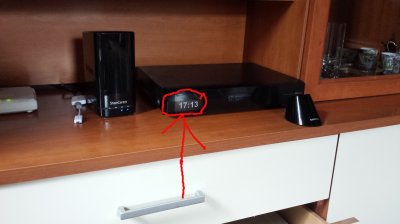

ti allego una foto per farti capire quale è il problema.
se noti la foto il display rimane acceso indicando l'ora.
prima che avessi il problema questo non appariva.
comunque se fosti gentile tu o chi per te conosce il problema di poter togliere l'ora dal display di sinistra.
grazie.

Per controllare LCD (a sinistra) si deve usare LCD4linux che controlla tutte le modalita' d'uso del Duo2: On, standby, mediaplayer.
Quindi in standby si puo' far mostare qualunque cosa, anche le previsioni del tempo, e anche farlo spegnere.
Fai tranquillamente tutti gli esperimenti che vuoi... LCD4linux ti da' l'anteprima di cosa apparira' sull'LCD.

Usa le opzioni nella modalita' Idle di LCD4linux e imposta "LCD Display" su Off.

No, eragon . Questa mattina mi sono accorto che il display nonostante non mostri più l'ora, mi sono accorto che rimane acceso.
Mi spiego, guardando appunto il display, con la penonbra il display appare leggermente illuminato, come se la retroilluminazione rimanga attiva.
Come lo spengo definifamente il display anche dalla retroilluminazione?
Se in LCD4linux hai gia' messo LCD su off potrebbe non essere possibile ottenere di piu', le altre opzioni di Idle non dovrebbero essere attive se l'LCD e' off.
