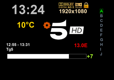

è possibile far si che le info sul display siano animate? Cioè evitare che le rimangano statiche, perchè credo che dopo molte ore il display possa rovinarsi. Esagero?

Non puoi animarle ma puoi usare più di una schermata, con elementi diversi. Si temporizzano le schermate ottenendo il susseguirsi di informazioni diverse.
Non penso che l'orario data temperature ECM barra di scorrimento programma EPG siano statici
Magari mi sbaglio pure..
AlexWilMac
Moderator
Sì, certamente, ma cambiano una percentuale di pixel molto bassa. Mentre cambiando completamente schermata, si possono utilizzare pixel completamente diversi. L'importante, con i display LCD, è che non rimangano accesi troppo a lungo gli stessi pixel.
blu8
Il mio sta acceso da anni.
Motivo per cui disquisisco.
Canale non lo cambi mai?
Con cambio canale, cambia
la picon , che si mangia da sola mezzo display, mentre l'altra metà se la mangia quanto precedentemente evidenziato.

Sì, una volta usavo anch'io un paio di schermate (o persino tre), per ovviare al fatto che, essendo il decoder un po' lontano, mi piace avere gli elementi grandi.
Poi però l'ho disattivato. Ma puoi avere fino a 9 schermate.

Togli la Picon
Togli la risoluzione
Eppur si muove :)
