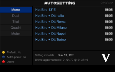

Ho un bellissimo Vu +Duo2 combo con Sat e Dtt e ho appena montato la BH 3.0.2F .
Il mio problema è che per ordinare la lista canali devo ogni volta installare isetting per fare l'ordinamento LCN, e per fare apparire il tasto verde sul plugin Vhannibal che manca di default.
C'è un modo piu' semplice per fare l'ordinamento ( senza fare quello personalizzato) ?
Grazie
Hall
Solo il plugin iSettingE2 ha il modulo LCN, quello di Vhannibal non è un modulo di scansione, bensì di lettura del database e basta. Quindi se iSettingE2 genera il db allora il tasto LCN del plugin di Vhannibal si abilita.

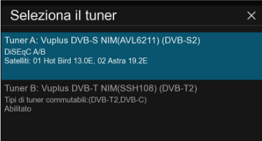

Visto che tu sei autore, sviluppatore e grafico del iSettingE2 potresti spiegarmi un paio di cose?
  1. Perchè dopo che ho fatto la completa scansione mi dice 407 canali trovati e dopo in lista ne vedo solo 278?
  2. Perchè nella lista DTT risultante non si agganciano le picon (mmark) che ho scaricato mentre nella lista del sat ci sono?
