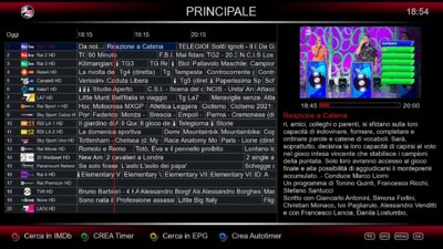

Non si è capito molto: le modalità dell'EPG sono quelle che vedi nel sottomenu relativo. Io ritengo che l'unico davvero utile sia il EPG grafico Multicanale che, infatti, ho assegnato al tasto EPG.

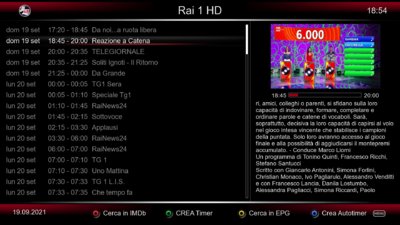

Invece, da questo tipo di EPG, ho assegnato a "EPG lungo" la visualizzazione dell'EPG orario del canale evidenziato. Non so se era questo che intendevi.
Tra l'altro, da entrambi, il pulsante giallo permette la ricerca in EPG, con automatica elencazione di eventuali altri eventi con lo stesso nome di quello già evidenziato.

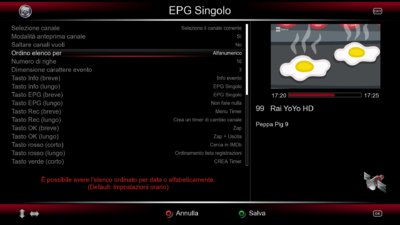

È l'impostazione "Alfanumerico" dell'EPG singolo, come da screengrab.

avevo visto anche io quella impostazione,pero' o si imposta per ordine alfabetico sempre,o si ordina per orario sempre,una volta dentro la lista epg con i programmi non si puo' modificare il tipo di visualizzazione...ed era quello che cercavo io...

Sì, ma ci vuole un attimo per cambiare: mica devi andarci dai menu della GUI!
Se, per esempio, come ho impostato io, la pressione a lungo di EPG ti richiama l'EPG singolo canale, mentre sei lì ti basta premere direttamente MENU e cambiare quell'impostazione.
Quando hai finito di controllarla in ordine alfabetico, ripremi MENU e ricambi: 4 secondi netti.
Direttamente, senza passare per il via ;)

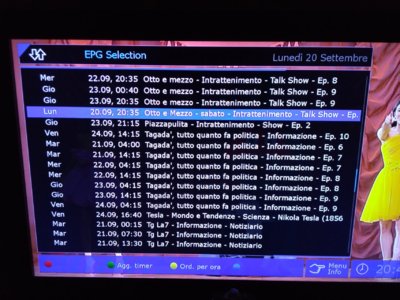

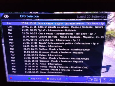

come vedrai da lista epg,il tasto giallo commuta ogni volta che viene premuto...
buona serata

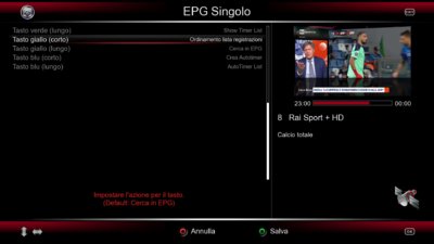

Allora: ho trovato. Premetto subito che non me ne sono accorto subito perché c'è un problema di traduzione (mea culpa, mea maxima culpa! Lo sistemerò subito).
In qualunque modo tu arrivi all'EPG Singolo, premi menu, scorri nella seconda pagina delle opzioni e, visto che sei abituato a fare quella cosa con il pulsante GIALLO, assegnagli l'opzione che vedi nello screengrab: "Ordinamento lista registrazioni".
Io invece, preferisco assegnargli "Cerca in EPG" perché utilissimo per controllare al volo se c'è qualche replica prevista.
Il problema della traduzione sbagliata nasce dal fatto che, purtroppo, molte voci non so mai a che menu appartengono e, in più, il testo originale può sviare.
Lo correggerò subito, sperando che, però, quella voce non sia usata altrove davvero per le registrazioni, altrimenti sistemerei da una parte per scombinare da un'altra.
