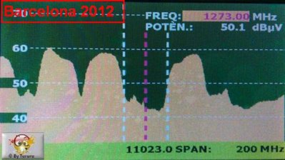

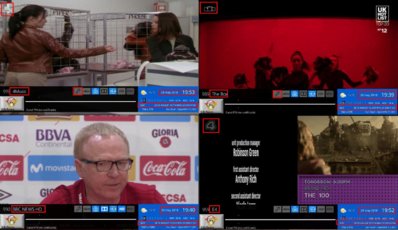

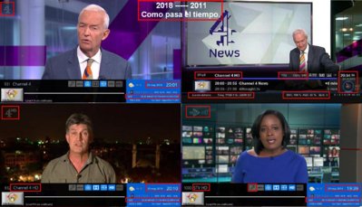

Using the same receiver to perform signal level/SNR and quality/AGC tests is a valid test to compare LNB, provided that you look at channels that go very low in signal / pixel.
Do the test with channels that enter very strong in nonsense and always the bad ones will give more signal.
This is a photo of the Astra satellite at 28.2ºE of 2012 currently valid, using a LNB Televes of 0.3dB of the time, do not see the frequency 11023 H 23000 2/3
I change it for an LNB Inverto Black Ultra 0.2dB and perfect, some photos of that tp and others.
In Madrid (Spain) the signal peak is very good, it allows to collaborate in the update of channel changes in Flysat (https://www.flysat.com/astra28.php).

Usando el mismo receptor para hacer pruebas de nivel de señal/SNR y calidad/AGC es una prueba valida para comparar LNB, siempre que se mire en canales que entren muy bajos de señal/pixelando.
Hacer la prueba con canales que entran muy fuerte en tonteria y siempre los malos daran mas señal.
Esta es una foto del satelite Astra a 28.2ºE de 2012 valida actualmente, usando un LNB Televes de 0.3dB de la epoca, no ve la frecuencia 11023 H 23000 2/3
Lo cambio por un LNB Inverto Black Ultra 0.2dB y perfecto, unas fotos de ese tp y otros.
En Madrid (España) el pico de señal es muy bueno, permite colaborar en la actualizacion de cambios de canales en Flysat (https://www.flysat.com/astra28.php).
