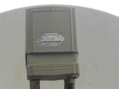

Lnb sky - connettore scr/legacy
Quali uscite? Quelle dell'LNB?
L'LNB Scr su Duo2 non lo riesci a sfruttare perché non hai i tuner virtuali FBC.
Però, secondo me, se hai un doppio tuner, puoi utilizzare l'uscita unversale su uno quella SCR sull'altro come se fosse un LNB a doppia uscita.
se hai 2 tuner ed un illuminatore scr puoi utilizzare i 2 tuner del vu duo2 come scr1 e scr2 cosi puoi sfruttare i previligi di entrambi i tuner
Sì, e con quali cavi? Sempre due cavi gli servono! Non credo proprio che uno splitter classico possa gestire, da un unico cavo, lo sdoppiamento di canali SCR.
No: la soluzione più lineare è utilizzare due cavi da provenienza diversa: uno dall'SCR al tuner A e lo imposta come vuole (SCR1, ad esempio) e l'altro dall'uscita universale.
Se, però, ha uno splitter, può sempre tentare...
Se gli servono 2 cavi utilizza un sdoppiatore, altrimentri se i tuner installati sono predisposti fanno loro lo splitter interno
Ma perché aggiungere anche uno sdoppiatore quando può direttamente usare un cavo dall'uscita SCR e l'altro da quella universale? Gli impianti vanno fatti il più semplici possibile: meno dispositivi ci sono e meglio è.
Il punto è, semmai, se non ha la possibilità di usare due cavi. Allora, però, con uno sdoppiatore non credo ci faccia nulla, perché non credo proprio che un banale sdoppiatore possa gestire il sistema dei canali SCR. Ma, naturalmente, non l'ho mai provato. Se, quindi, è così, ci vuole uno splitter SCR.
Provo a fare un po di chiarezza visto che leggo molte cose non corrette,
gli illuminatori scr di norma dispongono di un'uscita scr e un'uscita legacy cioè standard, solo Inverto di propone 2 uscite legacy.
L'uscita scr permette in collegamento di 4 tuner che funzionano autonomamente utilizzando un solo cavo.
Per permettere questo il cavo che arriva dall'illuminatore si sdoppia per permettere il collegamento dei 4 tuner.
La presa legacy può essere usata con un'altro cavo per utilizzare un'altro tuner settato normalmente o per un disecq per un dualfeed per esempio.
Ora lascio a voi capire quale sia la maniera più corretta per usare un illuminatore scr nella vostra abitazione ed in funzione delle vostre esigenze.
Ed io (che di illuminatori Inverto SCR+Universali ne ho due, e con doppia uscita legacy) di che ho parlato finora? ;)
Come detto fin dal post #6, "se hai un doppio tuner, puoi utilizzare l'uscita universale su uno quella SCR sull'altro come se fosse un LNB a doppia uscita."
Quindi, per l'ennesima volta, se lui non ha problemi a passare due cavi e se ha due tuner sul VU+, può usare in modo indipendente l'uscita SCR e quella Universale (perché una, almeno, ce l'ha sicuramente).
E, di nuovo, semmai il suo problema è se non può utilizzare due cavi (post #11).
Spero non sia necessario ripetersi. Anche perché non lo farò. ;)
Chi usa scr di regola non può passare altri cavi altrimenti potrebbe utilizzare un lnb con più uscite.
Proprio in funzione di quanto scrivi con un illuminatore scr ed uno sdoppiatore si posso utilizzare indipendentemente i 2 tuner del decoder, più facile di cosi
Qui casca l'asino, lo sdoppiatore ti permette di avere i 2 cavi di connessione hai tuner la gestione la fa il tuo ricevitore settando in maniera corretta i tuoi 2 tuner.
Naturalmente questo se i tuner del tuo ricevitore non supportano la funziona di sdoppiamento interno,
cioè dalla configurazione del ricevitore stesso.
Detto questo i miei post erano solo per cercare di passare informazioni atte alla soluzione al problema al post #5 e condizionata dalla esperienza maturata, nessuna volontà/intenzione di contraddire nessuno
