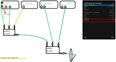

Autor ==> ninja636:hello turu
Thank you so much for the help you have given.
I begin to better understand the unibcable
but I still have a question
Does it mean I do not need to connect a cable to the B-Tuner?
I connect one cable to the tuner A and another to the tuner I and the tuner B does not connect a cable?
like this?
thank you

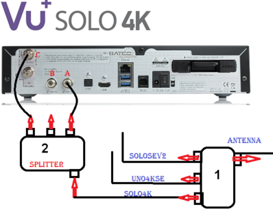

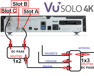

Slot A
tuner --- A --- scr1 ==> spliter boca1 (1x2)
tuner --- C --- scr3
tuner --- D --- scr4
tuner --- E --- scr5
Slot B
tuner --- B --- scr2+afinador conectado A/conectado tuner A <-- ok
tuner --- F --- scr6
tuner --- G --- scr7
tuner --- H --- scr8
Slot C
tuner --- I --- scr9 ==> splitter boca 2 (1x2)
Acho que entendo que os receptores não estão juntos, o divisor 1x3 estará em um ponto intermediário e é um problema carregar 2 cabos para onde você tem o VU + Solo4K.
Eu colocaria um splitter 1x2 para ter menos perdas no elenco e conectar o equipamento.
Então eu tenho um dos VU + DUO2, o sinal é dado por um divisor 4x1 e, em seguida, com outro sinal 2x1 para o sintonizador 4 (usando o loop loop / interno para os outros 2 sintonizador).
Creo entender que los receptores no estan juntos, el repartidor de 1x3 estara en un punto intermedio y es un problema llevar 2 cables hasta donde tienes el VU+Solo4K.
Pondria un splitter 1x2 para tener menos perdidas en el reparto y conectaria los equipos.
Asi tengo uno de los VU+DUO2, la señal se la doy de un splitter 4x1 y luego con otro de 2x1 le doy señal a los 4 tuner (usando el loop/bucle interno para los otros 2 tuner).
La comunicacion es bidireccional (en los 2 sentidos)/A comunicação é bidirecional (nos 2 sentidos).

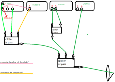

¡Hola
tengo todo conectado así
la solosev2 funciona bien
un4kse tengo tunerA conectado y el B a hacerv v loop through para tuner A y funciona
na solo4k no puedo meter el tuner B conectado por loop through porque no deja
puedo conectar a todos los tuners menos el A
no funciona en la suelo4k porque ella misma asume que el tuner B debe conectar al C o D debe conectar al E y así sucesivamente
no me dio la opción de llamar fui yo quien elegí
como en la foto

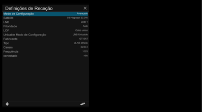

¿Tengo que conectar el cable del sintonizador B también?
y siempre que intento conectar por loop through ...... la pantalla verde
la imagen de la tierra es la última B.H
muchas gracias
@ninja636
Con VU+SoloSEV2 sin usar el loop interno (Tuner B, conectado al A en la configuracion) añades mas perdidas, como indicas, se que funciona, pero siempre es mejor la forma mas sencilla, con menos cables y conexiones, es un consejo, cuando tienes que buscar que funciona mal, se agradece.
Usar la salida del tuner sencillo del VU+solo4K, lo pense, pero no tengo claro que pueda dar algun problema, recuerda que los LNB unicable reciven las ordenes por la alimentacion del receptor al LNB, modulando la alimentacion, son similares a las ordenes DiSeqC, por eso no comente nada, mejor como esta la foto que indico.
El problema del solo4K, pantalla verde al intentar configurar, probemos un truco, si no funciona, la imagen esta mal, siendo necesario recargar de nuevo.
Suele pasar (en este y en otros decos) no deja conectar el tuner B al A.
Asigna de forma automatica la conexion a otro tuner.
Prueba, des-habilita/no conectado (segun la imagen) el tuner B, reinicia GUI, reinicia deco completo, despues, en este orden y sin saltar ningun paso.
En los decos Enigma, se salvan las configuraciones en memoria, cuando reinicas GUI, se guarda en fichero, luego al reiniciar, lee el fichero.
Mira ahora si puedes configurar el Tuner B como conectado al Tuner A.
Aparte de la configuracion del SCR que tenga que tener.
El funcionamiento es como en el VU+Uno4K SE.
Que no.
Des-habilita de nuevo y repetir pasos.
Foto del VU+Solo4K, como ves se deja configurar.
Para que no preguntes por el tuner B (la imagen es vieja, ya no tengo el equipo).
