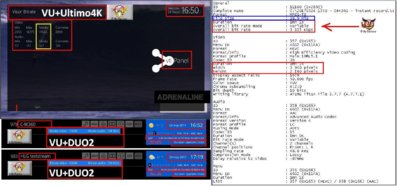

Hace 3 años teniamos canales 4K (UHD) con una transferencia de hasta 26Mbs, incluso 30Mbs, si grabas 1 minuto, genera un fichero de 250Mb.
Paso el tiempo y pude ver canales con BitRate 15Mbs y genera un fichero de 115-134Mb.
Las demos "buenas" mantienen los megas 22Mbs-26Mbs.
Estan realizando pruebas con C4K360 y Travelxp 4k en Hot Bird13ºE.
No tienen ni 11Mbs de media, el fichero generado dice que 5.335kbs (5'3Mbs), solo tiene 38'9Mb.
El que tenga pantalla grandande, que comente si se ve como "siempre" (si lo recuerda), que comparen con el Test de HLG teststream en Astra a 19ºE.
El compañero Bala240 ve con muchas pausas/congelaciones los canales C4K360 y Travelxp 4k en Hot Bird a 13ºE.a6777.gif

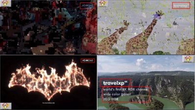

Cierto, el canal C4K360 se ve con muchas pausas (parpadeando y congelándose) o directametne se queda en negro.
Esta semana repase los canales 4K de Hot Bird por el cambio de nombre Travelxp 4k que me tiene loco, hoy revise mejor y si, se ve el problema comentado, tambien en C4K360.
Segun punto de la demo, puede que no notes nada ó se quede en negro el canal C4K360.
Realice una grabacion de 1 minuto, en el PC se ve bien, miro la grabacion en el receptor y se ve bien tambien.
Estando en el canal, si tienes disco duro, dale pausa y luego continuar, ahora lo veras bien, sin las congelaciones/pausas, audio ok.
Estan tocando algo en la emision y no le gusta al receptor.
Con el truco de pause/play...ok

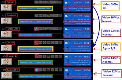

18:45 GMT+2.
C4K360
.- Negro, no tiene ni video (0) ni audio (0) en estos momento.
Funbox UHD.- Como siempre, BitRate video 21300Kbs y audio 192kbs.
Travelxp 4k.- Esta normal como antes de las pruebas segun recuerdo, picos de 18Mbs, de media 14Mbs.
Por las mañanas recupera el nombre, por las tardes lo pierde, lo tengo renombrado para que no incordie.
C4K360 arranco de nuevo a 1/4 de BitRate, pico de 7Mbs 19:45 (GMT+2)
Con el truco (pausa 2 veces) OK.
El canal Travelxp 4k mantiene el BitRate normal, no necesita el truco (pausa/pausa).

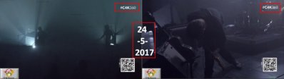

Foto a las 19:00, sobre las 19:45 arranco C4K360.
