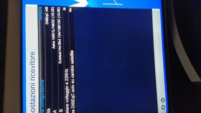

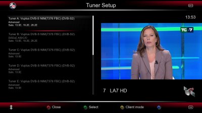

Prima di tutto, @claudio violi , la prossima volta non ci far venire il torcicollo con queste immagini telefoniche ribaltate: esiste un modo semplice ed efficacissimo per mandarci le schermate: dopo aver ovviamente configurato il VU+ per la connessione alla rete, con un browser qualsiasi digiti il suo IP seguito da /grab e ti salvi la schermata (vedi qeulla allegata a mo' di esempio).

ok grazie per le info ma sono finalmente riuscito a trovare il comando che mi permette di inserire i parametri precisi... dovevo solo inserire avanzato nella modalità configurazione, mentre nelle precedente versione era la modalità era standard...... ora funziona e vedo i canali sul tuner A... ma non mi permette di fare la ricerca dei canali nel tuner B anche se configurato. Per caso usa la stessa lista ?. I tre cavi servono : 2 per il vu solose ed uno va al televisore, ma per ora non utilizzato ( usi futuri ) . Prossimo step creare una lista di canali che ci interessa ( preferiti ), ordinati a piacimento e riuscire a registrare usando il tuner B su una chiavetta da 8 GB che era il problema non risolto con il software originale. Per ora non sono interessato a collegarlo in rete avendo già la TV.
