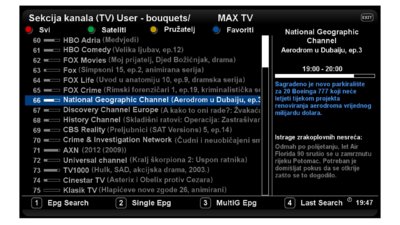

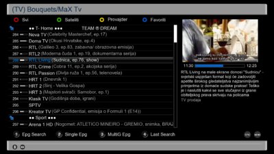

Tražio sam po forumu i nisam naišao na to, pa evo fix za naša slova šđžčć na EPG-u paketa MAXTV
Testirano na BH sa DUO2
skinite i raspakirajte fajlu "encoding.conf"
iz ...\usr\share\enigma2\ backupirajte postojeću "encoding.conf" na sigurno za svaki slučaj
kopirajte raspakiranu "encoding.conf" umjesto postojeće
restartajte enigmu ili box

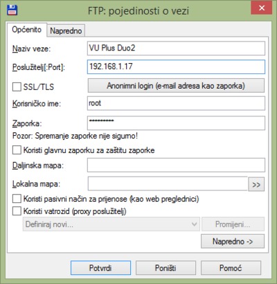

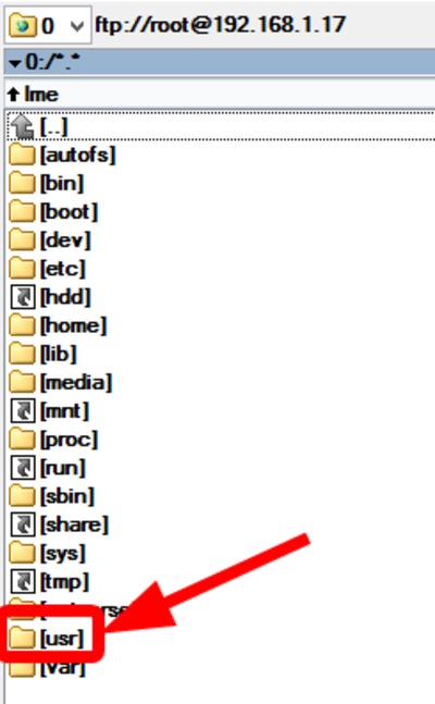

Spojim se sa TC ali ne pronalazim \usr\share\enigma2\ na DUO2 ?
Imam samo Configuration i HD foldere.
Molim pomoc...
kad se spajaš sa FTP preko TC za korisničko ime (username) upiši root.... IP adresu i zaporku naravno upisuješ svoje...
i zatim treba ovako pokazati kad izlista sve iz roota

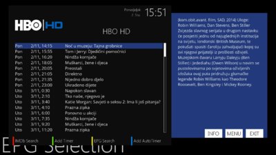

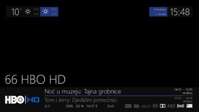

Evo još malih popravaka za HBO HD i Cinemax HD koji se dijeli između MAXTV i VIP Sat

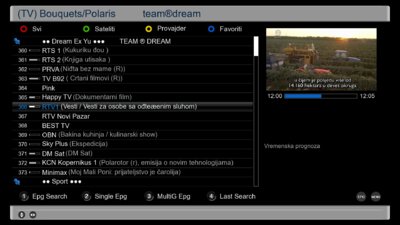

i dalje posle bilo kog encoding fajla imam na polarisu recimo reč Komđije za Komšije, platforma je mnigma na weteku
