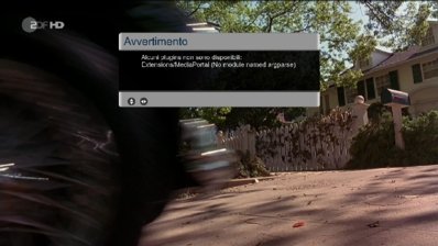

Avevo installato una versione del plugin direttamente on line (compatibile con OE3). Oggi mi segnalava un aggiornamento del programma ad una nuova versione. Dopo l'aggiornamento mi è comparso il messaggio che il plugin non è disponibile e difatti non lo vedo più (allego messaggio).
Ho provato anche l'aggiornamento manuale, ma stesso messaggio. Ho provato a scaricare la precedente versione che avevo e che funzionava, ma niente...
Dallo screenshot sembra mancare una dipendenza ed è per questo che la versione nuova non ne vuole sapere di funzionare.
Prova a collegarti via telnet al tuo box e dare il seguente comando:
opkg install python-argparse
Questo dovrebbe installarti la dipendenza mancante.
Dopo, riavvia il box e vediamo se si risolve.
In ogni caso è una mancanza di chi ha preparato l'aggiornamento: se impostava correttamente le dipendenze, questa veniva installata insieme all'aggiornamento.

A titolo di cronaca e per completare il discorso che avevo avviato, segnalo che da ieri sono state rilasciate altre versioni del plugin ma l'errore è rimasto, almeno per la mia configurazione (BH 3.1.0 - VUDUO2).
Ringrazio Angelofsky1980 per il suggerimento, ma non sono ancora pratico di telnet e dei comandi relativi
