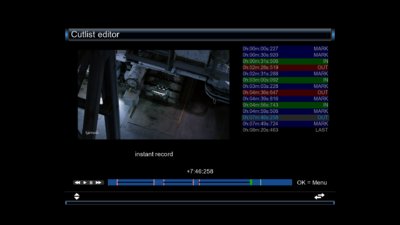

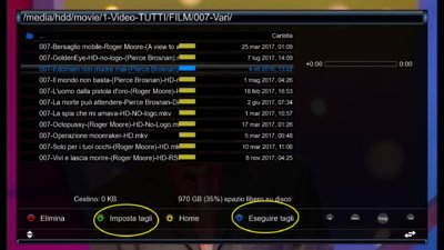

Intanto, per entrare nell'Editor dei tagli, normalmente bisogna selezionare la registrazione desiderata (dall'elenco registrazioni) e premere MENU.
Nell'esempio che faccio, immaginiamo di avere registrato un film tramite timer e quindi ci ritroviamo prima dell'inizio una parte indesiderata e così anche dopo la sua fine. Inoltre, per fissare le idee, supponiamo ci sia una sola pausa pubblicitaria. Dopo aver inserito i marker necessari, la situazione dell'esempio sarà di questo tipo:
1) 0h:10m:08s:250 (l'inizio effettivo del film) MARK
2) 0h:40m:30s:500 (l'inizio della pubblicità) MARK
3) 0h:44m:15s:100 (la fine della pubblicità) MARK
4) 1h:20m:40s:700 (la fine del film) MARK
(Naturalmente, nella situazione reale, non vedrete le linee numerate: qui servono solo per potermi riferire ad esse nel corso della spiegazione).
Oltre a queste ci sarà sempre nel punto corrispondente al punto in cui avete fermato la visione, il marker LAST: questo dobbiamo ignorarlo, ossia saltarlo mentre scorriamo la lista, altrimenti sbaglieremo a impostare tutto il lavoro. Io non lo metterò, quindi, in questa lista.
Adesso andiamo con il cursore al MARK indicato con 1) e premiamo OK: dalla lista di comandi di taglio scegliamo, naturalmente, "Rimuovere PRIMA di questa posizione".
Notiamo che, appena dato questo comando, è comparsa una nuova riga subito prima di quella corrispondente alla originale; per cui la cosa potrebbe presentarsi, approssimativamente, così:
----0h:10m:06s:700 IN
per cui attenti adesso a scorrere oltre di essa per proseguire le scelte. Le prime volte, infatti, si potrebbe rimanere ingannati da queste righe create dal plugin e andare giù solo di una riga...
La cosa migliore è anche tener d'occhio la grafica: c'è una riga che mostra (in modo diverso a seconda della skin utilizzata) la situazione del lavoro di taglio. Di solito, oltre ai marker, si vedono dei segmenti in nero o pieni per la parte non tagliata e il resto sono le parti vuote.
Scorriamo, quindi, in basso e andiamo al 2° marker
lo selezioniamo e diamo il comando "Qui INIZIO taglio".
Notate che, questa volta, non sembra sia successo nulla dopo aver dato questo comando: non appare nessuna nuova linea, non cambia la grafica dei tagli.
Allora andiamo avanti alla linea
selezioniamo con OK e diamo "Qui FINE taglio".
Stavolta appariranno DUE nuove linee, ciascuna immediatamente prima di quelle originali: ciò perché il taglio interno necessita di un inizio e di una fine, tecnicamente indicati dai termini IN e OUT e quindi si compone di una coppia comandi, quelli appena dati.
Adesso completiamo con l'eliminazione della coda. Andiamo alla (originale) 4° linea
selezioniamola e diamo "Rimuovere DOPO questa posizione".
Com'era già successo per il comando simile, "Rimuovere PRIMA di questa posizione", la linea aggiuntiva compare subito, perché questi sono comandi singoli.
La situazione finale sarà simile a questa:
----0h:40m:29s:120 OUT
----0h:44m:13s:900 IN
----1h:20m:39s:900 OUT
