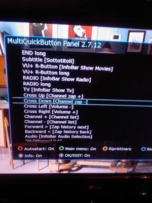

Non ho il tasto per editare il post, così aggiungo uno screen del plugin:
Aggiungo anche il keymap attualmente funzionante (non come file, solo per confronto delle linee):
