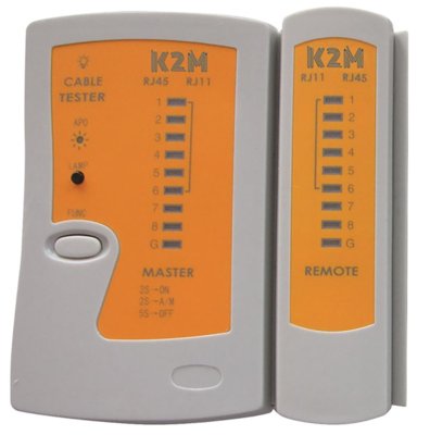

Oppure, semplicemente, il cavo di rete è difettoso.
Connessione LAN OK, infatti, lo dà anche se scolleghi il cavo di rete perché vuol dire semplicemente che la scheda di rete è funzionante.
Lo uso a casa e funzionano tutti i miei dec Vu+ e sono parecchi fidati,unica precauzione ho dato un certo intervallo nelle impostazioni del DHCP dal 192.168.1.200 al 192.168.1.254 così mi tengo tutti gli IP fino al .199 liberi di assegnarli a mio piacimento per evitare conflitti trai i vari Vu+ Hd Nas ,stampanti in rete,pc vari, Ap ecc.... e funzionano tutti bene
Per il cavo LAN fai attenzione e cmq esistono dei misuratori che verificavo se i cavi sono OK
Sempre meglio usare IP fissi in casa per i Vu+ e per altri apparecchi
