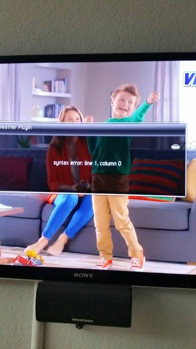

Jak w opisie nie działa plugin z pogodą jest zainstalowany działa lecz po wpisaniu miasta i języka jest cały czas błąd z połączeniem nie potrafi wyszukać żadnego miasta
Czy jest potrzebne do tego coś jeszcze ?

1} Poszukaj moze miasta inik tego co meiszkasz moze go nie ma w bazie i nie znajduje; napisz tez bez polskich znakow.

Sprawdzałem inne miast kody itp. I nic nawet różne kraje i to samo dodam że pogoda nie była jeszcze włączoną na tym dekoderze ale plugin był od początku po włączeniu pluginu pojawia się taki komunikat 9ba783aa632bc310e79e336f69129083.jpg

1} BH bazuje na orginalnym opragramowaniu, moim zdnaiem dziala fajnie i szybko.
Jesli chcesz cos na OE-A to wybierz OBH.
2} Jesli dasz na standby to lan moze byc dostepny bo jak cos slesz to sie wzbudza i mozesz wysylac. Zrob sobie haslo na boxie i mozesz spac spokojnie.
3} Jesli chodzi o pogode to w Bh jest dodane i dziala ok. Posprawdam u siebie na uni4k i napisz jak yto chodzi bo moze jest bug w tym. Inne image nie wiem czy maja pogode moze jakis plugin trzeba instalowac.

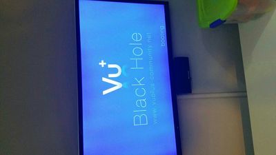

Zmieniłem właśnie image na BH jak narazie zapoznaje się lecz nie mogę dojść do końca z uruchamianiem się ponieważ trwa to bardzo długo około 30 sek przez ten czas wyświetlane jest logo na niebieskim ekranie i cały czas ładuje softa, myślę że jest to głębokie uśpienie tylko nie mam pojęcia gdzie to zmienić, w ustawieniach hdmi po wyłączeniu tv jest standby wiec powinien uruchomić się normalnie

Image uruchmia ci sie 30 sec ?
Ja nigdy nie robie deepstandbay tylko normalmnie wylaczam pilotem.

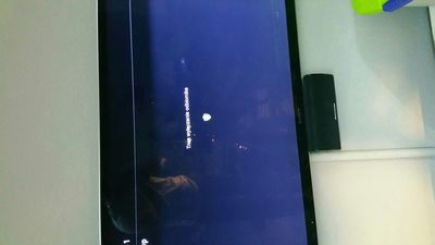

Tak dokładnie około 30 sec za każdym razem zanim włączy tv jest niebieskie tło z logiem i booting aż do uruchomienia tv, ja też wyłączam pilotem co do standby to mam na myśli ustawienia w hdmi aby po włączeniu tv lub dekodera automatycznie właczal się 2 odbiornik po przez sygnał z kabla hdmi ale wyłączyłem to całkowicie aby sprawdzić czy to nie jest powodem lecz było to samo.
I jeszcze jedna dziwna informacja po wyłączeniu na ekranie pojawia się info trwa wyłączanie odbiornika i pod napisem jest zielona fajka dziwne bo powinien wyłączyć się w ciągu sekundy a to trwa około 5 sec
Wysłane z mojego SM-G901F przy użyciu Tapatalka
Cos go muli ale co ciezko bedzie pewno dojsc do tego wyglada tak jakby czytal cos podczas wlaczania lub probowal cos wlaczyc.
Ale co to ciezko powedziec sam troche bladze bo nie mam pomyslu na twoj problem.
