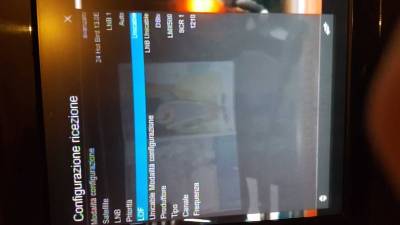

Ho uno zero anch'io impostato con motore sto provando a mettere le impostazioni che ti ho scritto e a LOF fa fatica a prendere "unicable" ma continua a cambiare con le frecce dx e sx vedrai che esce dopo qualche cambio019f71b77614b654fc4fe23016cfb9a8.jpg
Inviato dal mio SM-G935F utilizzando Tapatalk
Non guardare le impostazioni sotto non avevo finito..
ma continua a cambiare con le frecce dx e sx vedrai che esce dopo qualche cambio\QUOTE]

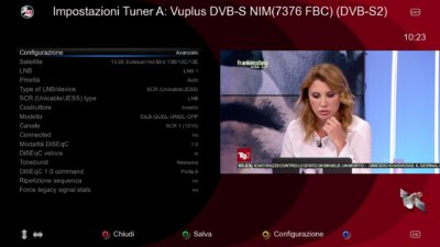

Perché fate delle foto, per di più girate, invece di un bel grab dal vostro browser? Questo è un attachment: puro! ;)
Ho fatto la foto da telefono e quando l'ho caricata si è girata e non mi dava la possibilità di addrizzarla
Certo, questo l'ho capito, ma non c'è bisogno di fare le foto dal telefono che vengono male e con i riflessi e, spessissimo hanno questo problema (perché tutti, ormai, con questi benedetti telefoni, fate le foto verticali mentre, una volta, con le macchine fotografiche, le foto erano 95% orizzontali): basta dare in un browser l'indirizzo IP del proprio decoder seguito da
/grab
Ad es: 192.168.1.55/grab
se, per ipotesi l'IP del decoder fosse 192.168.1.55
