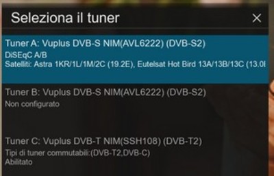

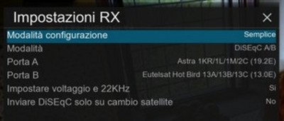

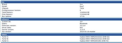

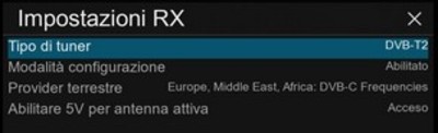

1-il mio impianto è un ex sky, il vu+ è un Duo2 con dual dvb-s e dtv-t2 (x ora senza hdd), sono corretti i settaggi che ho fatto dei ricevitori(vedi foto)?
i 3 tuner
in particolare tuner sat 1
in particolare tuner dtv
2-appena finita la ricerca sono andato a vedere se si vedevano i canali dtv che guarda più spesso la mia ragazza (prima con decoder sky e abbonamento scaduto si vedevano perfettamente), a malinquore ho scoperto che tra questi DMAX e Realtime non si vedono o si ricevono malissimo! Cosa ho sbagliato nella ricerca?

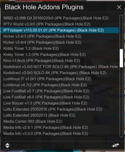

8-che differenza c'è tra i 2 plugin per iptv?
9-esiste un'elenco con descrizione dei vari plugin disponibili?

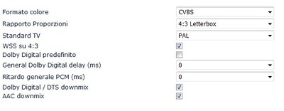

12-il mio duo2 è collegato ad un amplificatore A/V Yamaha rx 3010, devo fare qualche modifica nella sezione delle impostazioni A/V! Ora vedo perfettamente ma non si sà mai che ci sia qualche impostazione particolare!
Ti passo un paio di info, per il momento :-)

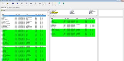

4. procurati Dreamset e le liste te le editi e le rimandi al decoder, a tuo piacere
Essendo ex abbonato sky le 2 calate ci sono già e le ho collegate al dual tuner dvb-s! Quello che volevo sapere è se le impostazioni visibili alla mia domanda n.1 dei ricevitori sono corrette al momento attuale che non ho l'hdd e se eventualmente andranno bene anche al momento dell'installazione di un hdd da utilizzare per la registrazione/visione in contemporanea.

non ho capito per quale motivo avendo 2 calate NON hai il secondo tuner sat configurato come il primo, o in cascata da ..., se invece di SCR si tratta, va configurato diversamente !!

IL TUNER C (DVB-T2) E' CONFIGURATO SBAGLIATO!
VA SELEZIONATO "Europe Middle East DVB-T" !!!!!!!!
Come lo hai impostato te, cerca i canali in DVB-C (CABLE) che in Italia NON ESISTE.
Scusa il carattere gigantesco :) è per far capire :)
perchè sono niubbo e sono cose che dal manuale non ero riuscito a capire, grazie 1000 per avermi chiarito questo punto, ora il secondo tuner l'ho impostato in cascata da A!!:notworthy:
8. non ho mai provato quei due plugin per iptv...carico direttamente la stringa da Telnet
9. Forse su Google trovi voce per voce spiegazioni..

12. Se a video il risultato ti pare ok tieni questi valori...
Ok, ho un problema.... io la iptv so solo più o meno cos'è... da dove comincio? Cosa installo e come per poterla vedere? C'è qualche mini guida anche in inglese? Cos'è TELNET (ho cercato su wikipedia ma che centra con la iptv)?
perchè su dreamset alcuni canali sono in verde e altri in bianco? che differenza è?

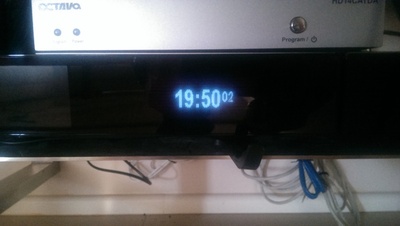

forse sono io ma a me sembra che il display del mio vu+ duo2 sia annebbiato/opaco, come se fosse sporco dall'interno, è così anche il vostro?
