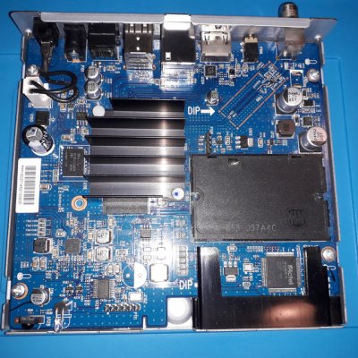

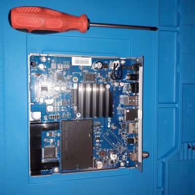

Per curiosità, ho aperto il mio Zero e, tranne il condensatore elettrolitico di filtraggio sulla parte dell'alimentazione di 470µF 16 volt, sono tutti componenti SMD (Surface Mount Device).
Ho fatto due foto da prospettive diverse: :rolleyes:
A meno che, a seguito un di forte urto, non ci sia qualche saldatura saltata e che era già in stato precario (fredda).
Tra l'altro mi sento di escludere il connettore F in quanto, oltre ad essere saldato sulla MB con almeno 4 punti (almeno visibili) di saldatura, è fermato da un controdado sullo chassis del decoder ed altre parti che si possano muovere o spostare non ne vedo. :(

Sì, anch'io sto cercando di dire che mi pare alquanto improbabile che sia un componente interno... Neppure i tuner su slot ci sono in questo modello! Insomma, non ci voleva Galileo Galilei per fare delle prove sperimentali ed escludere l'improbabile. ;) Dopodiché rimane l'unica risposta possibile, diceva uno più famoso di me.
