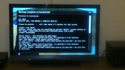

non riesco + a fare il back up del mio vu duo 2 sul suo hard disk mi esce questa (vedi allegato ) e poi dice esecuzione terminata e dice che me lo ha fatto ma a lato pratico niente e tutte le volte che ho aggiornamenti mi ticca di rifare tutto da zero configurazioni turner compresa . visto anche che dreamset 2.3.9 non mi funziona
ho provato anche a riformattare l hard disk interno ma nulla
non ho capito dove sbaglio azzz

una curiosità: se togli il mount all'hard disk interno e provi a salvare invece il backup su una pennina usb, te lo fa fare?

Il backup full (immagine) non potra' mai riuscire su un HDD, dal momento che serve per creare su una pendrive USB i file dell'immagine da utilizzare per il ripristino tramite flash.
Ovviamente l'HDD non si puo' utilizzare per il flash di qualunque immagine...;) quindi per utilizzare questo backup ti servira' montare una pendrive USB
Ricordati che comunque e' un backup full (equivale ad un'immagine completa del disco in Windows), e quindi il restore ti farebbe ritornare esattamente nella situazione quando era stato fatto il backup (versione BH compresa). Non puo' quindi essere usato per ripristinare le tue personalizzazioni dopo aver aggiornato ad una nuova immagine BH.

Eragon io con l'HDD che ho in firma creo e salvo tranquillamente il full,personale e epg backup senza problemi. Dopodichè dal disco me lo sposto su pennina oppure lo tengo salvato lì. Però è possibile...
@teto.71 riprova ancora a formattare, rimapappi e vedi se va..magari prova con un'altra immagine

In questo caso allora forse il problema di teto.71 potrebbe ssere dovuto al tipo di formattazione utilizzato per l'HDD.
Se comunque il suo scopo e' di utilizzare un full backup per il ripristino delle impostazioni personalizzate dopo un aggiornamento dell'immagine, in questo modo purtroppo non ci riuscirebbe, ci vorrebbe invece un BH Personal Backup.
ok grazie ragazzi gia fatto il back up personale , se funziona o no ve lo dico poi quando installero la nuova immagine (quando ci sarà)
