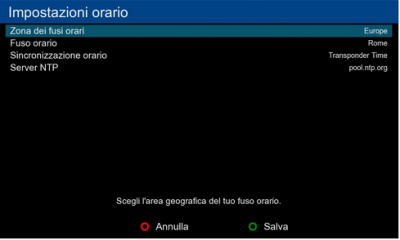

Oggi hi notato che l'rario risulta errato nonostante il collegamento a internet sia presente e le impostazioni corrette.
Qualcuno ha lo stesso problema?

Collegando l'antenna, di solito si ripristina l'orario. Se così non fosse, c'è un plug-in che sistema l'orario. Non ricordo ora, cerca un po' in rete.
Inviato dal mio ONEPLUS A6003 utilizzando Tapatalk
Ma tu hai scelto Transponder time, non NTP ;)
Io uso da anni il server NTP e non ho mai avuto problemi. Non basta, cioè, indicare il server NTP se poi non scegli, nel campo "Sincronizzazione orario" il metodo NTP.
A quel punto, il fatto che tu abbia la connessione, non rileva... non la usi ;)
Ciao
Io non ho mai cambiato quel parametro e cmq prima di postare ho cambiato per prova le due selezioni ma il risultato era lo stesso....
Hall
Però, gli devi dare il tempo di sincronizzarsi: il tempo minimo di intervallo fra una sincronizzazione e l'altra, è di 30 minuti (se lo imposti così).
