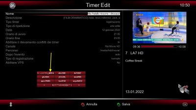

per poterlo inserire, sul telecomando VU+, clicchi sul pulsante che vedi in immagine e compaiono tutti i tasti, praticamente la tastiera completa, non i simboli associati ai tasti...
Il carattere # sta comunque sul tasto 1, da premere 13 volte, come vedi.Certo che non sta "fisicamente" sul telecomando. E, comunque, i telecomandi sono diversi per i vari modelli.

Allora ti assicuro che con la BH 3.1.0I, aggiornatissima, su VU+ Zero4k, con il tasto 1 sono solo 6 caratteri, non c'è il simbolo #.
Ho dovuto poggiare il tasto nella foto per avere la tastiera e inserire #...
