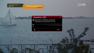

Come li guardi i video? Con il normale tasto REC o con EMC?
La BH quel messaggio te lo da solo con le registrazioni, non con file passati sull'HDD via FTP, oppure con film su chiavetta.

No, quel messaggio me lo dà con tutti i file. Non ho, ovviamente, fatto riferimento alle registrazioni fatte con il VU+ stesso, che è troppo ovvio, appunto, che dia quel messaggio.
Con BH 2.x.x niente da fare.
Ora che non uso più la stik USB DTT potrei passare alla BH 3 oppure alla OBH in effetti.
