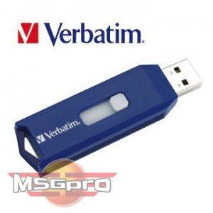

Io come pendrive uso questa verbatim da 8GB, costa all'incirca 9€. Non avendo un hdd sta sempre collegata nella porta usb posteriore del dec e ci faccio praticamente tutto: Meoboot, Backup (sia full che il personal), swap, caricamento nuova img su flash ed epg (sia con crossepg che con l'epg BH interna) e funziona molto bene. Con i picons ancora non ho provato (anche perchè personalmente non mi interessano molto) ma penso che funziona bene anche li.
Una volta formattata e montata da box va come un treno :yahoo: , l'unica pecca è che abbastanza grande come dimensioni.

Ok vuol dire che appena posso provo una verbatim grazie
Stai attento a cosa compri della verbatim.... quelle piccole con apertura a slide non li comprare perchè non vanno bene con i nostri box, quella che ti ho consigliato io invece si. Un altra pendrive che va bene e che trovi a poco prezzo è la kingstone comprata ad un ipermercato e pagata 8,90€ da 8GB (di altre dimensioni non lo so perchè non le ho provate).
Bah, io ieri ho montato una Verbatim da 4 BG a slide da 5 euro e mi sembra si comporti egregiamente....cmq vedremo con il tempo...
