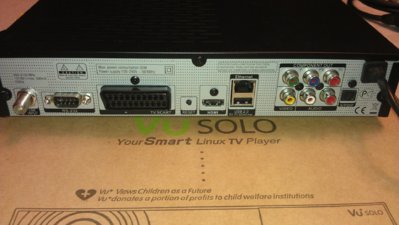

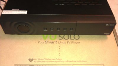

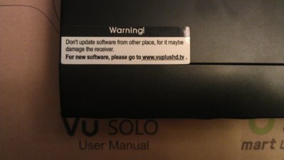

Credo proprio che sia originale...anche perchè altrimenti qualcuno finisce male ;-)
Allego due foto per sicurezza

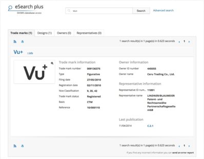

Divertente vedere come un venditore cerchi di fregare un povero utente ....
Addurre che la casa produttrice originale non abbia registrato il marchio non sta chiaramente in piedi ... è la prima cosa che un imprenditore sano di mente fa, molto prima di iniziare la produzione dei propri prodotti :D
Riporto un link del sito del comune di Verona (sezione Polizia Municipale) dove sono chiare le pene:
http://www.poliziamunicipale.comune.verona.it/nqcontent.cfm?a_id=20509
L'utente farebbe bene a rinfrescare le idee a questo "venditore" .... o soldi indietro o denuncia.
Ovviamente mi aspetto che sulla fattura di vendita sia scritto a caratteri cubitali che si tratta di un Vu+Solo senza altre aggiunte al nome .... altrimenti tutto il castello di idee non sta in piedi.
