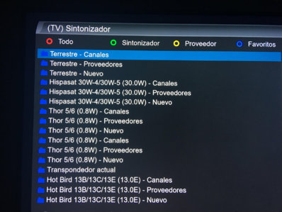

en el apartado donde estan los canales, sale rojo (todo) verde (sintonizador) amarillo (proveedor) y azul (favoritos)
quiero eliminar del verde (sintonizador) satelites que no uso ademas me salle terrestre que tambien quiero quitar

esto es lo que me sale y lo que quiero eliminar es lo que pone terrestre y el thor repetido

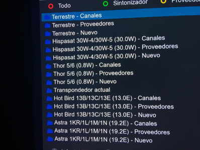

pues actualice imagen, instale nueva lista y puse todo de nuevo, pero lo de terrestre no consigo eliminarlo
esta ahora asi con todos los satelites que uso pero eso de terrestre no se donde quitarlo, igual es algun fichero que esta en el box ahi colgado

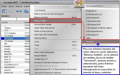

Tendrias que usar un editor de canales como DreamboxEdit por ejemplo, cargar la lista de canales que tienes en el deco y Eliminar Satelite "Terrestrial", salvas la nueva lista de canales/satelites ya modificada y se la envias al deco, luego reinicias el deco y tema solucionado.
En la foto estan las instrucciones para eleminar el satelite "Terrestrial".a5995.gif
Los canales ya pescados/sintonizados estan en el fichero Lamedb, pero mejor no tocar.
Se ve que no miraste con los canales de TDT (en Terrestrial).
Como no tienes ningun TDT-USB, el truco no vale para quitar el satelite "Terrestrial" al no tener ningun sintonizador libre.:wallbash:
Continuas cargando la listas de canales de otros y claro, cargas todo lo que tiene.
En la foto estan las instrucciones para eleminar el satelite "Terrestrial".View attachment 30967

como bien me dijiste y no sabia yo pincho en un canal, aparece terrestrial, lo elimino
guardo todo
le doy a enviar a la dream y luego reinicio el vu+ pero ni con esas lo de terrestre sigue saliendo....

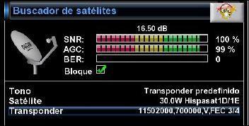

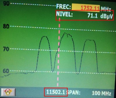

Unas fotos de hace 2 años de los canales comentados (A3), asi los ve el deco DB800S-HD y un analizador de espectro.
Tenias mas canales con SR500 pero a principos de año cortaron (11647V500 a 11650.4V500).
