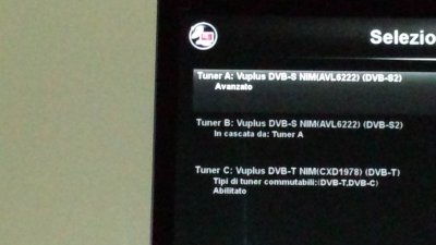

Salve ho da poco montato la 2.0.9 ed ho un problema che prima non avevo, quando registro non ho più ricezione canali.. canale non trovato sid non trovato in pat e segnale sulla barra a 0, come mai?
Che tuner hai? Sono riconosciuti tutti dalla BH?
Controlla come sono impostati i tuner (quelli DTT in particolare, se ce l'hai) e inoltre prova ad aggiornare la lista canali.
Il tuner B e' configurato male!

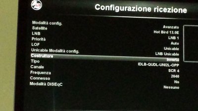

Se hai l'SCR non devi usare "in cascata", ma deve essere anche lui su Avanzato con tutti i parametri SCR appropriati e Connesso a: Tuner A (se non usi uno spltter).
Scusa ma devono essere tutti e due canale scr 1 o il secondo tuner deve essere magari 2 o 3 o 4? Meglio humax o inverto?
2 canali diversi (e ovviamente frequenze diverse).
Quelli tra cui scegliere dipendono dal tuo LNB, in genere dovrebbe essere compatibile con Humax.
