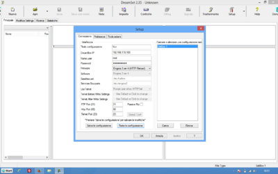

Salve, ho usato senza nessun problema in passato la versione 2.39 di dreamset con il vu+ solo 2 con blackhole 2.1.1, adesso ho aggiornato alla black hole 2.1.7 e non funzionava più dreamset, quindi ho dovuto installare la versione aggiornata 2.46 che funziona o meglio il collegamento avviene ma poi non mi appare la lista in modo corretto, io uso i setting di vhannibal, praticamente selezionato le categorie dei preferiti vedo solo le sottocategorie e qualche canale...come mai non vedo correttamente tutta la lista? Grazie.

è probabile tu abbia qualche impostazione errata di configurazione dreamset.
tutto risolto, i parametri erano corretti..il problema era la lista canali che probabilmente aveva qualche problema, infatti l'ho riaggiornata e adesso tutto ok..Grazie cmq.
