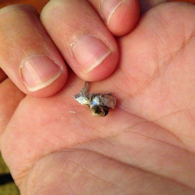

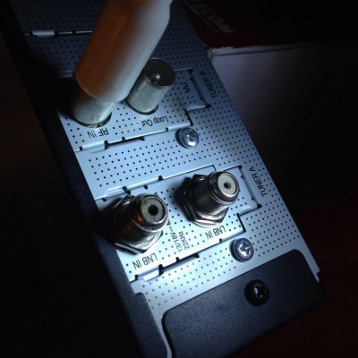

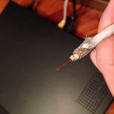

Niente da fare, anche questo è saltato, addirittura dal calore sciolta la guaina bianca del cavo sat, filo di rame cotto ed annerito così come il connettore annerito. premetto nessun fulmine o temporale qui da giorni c'è il sole..problemi nell'agganciare il satellite,squadrettamenti...sta x andare.... mi sa che è il decoder proprio che non và.....
Ora l'ho ripulito un po' x cercare di deterse ancora un po' di tv.... Le ho fatte col cell... Poi ho dovuto rifare il filo xchè come l'ho svitato si è spezzato il filo
Di rame... E poi x farlo entrare nel tuner del dec ci ho messo un po' visto che non voleva entrare.... Come se il filo di rame non riuscisse ad entrare a causa di qualcosa che ne ostacolava la strada .... Presumo si sia cotto anche dentro....
@cicciripillo : Se non sbaglio, stai usando cavo coassiale sottile, con diametro esterno circa 5mm, che va bene x impianti centralizzati. Il filo di rame centrale e troppo sottile, specialmente se usi motore, causa contatto non ideale si scalda di brutto, e la coseguenza e cavo sciolto.
Ti consiglio provare con connettore F tipo questo:

Non è dovuto al cavo piccolo, su l'Uno che ho in cucina ho dovuto mettere il cavo sottile, perche' non passava nella guaina del cavo TV, e non ho assolutamente problemi, ma a parte il mio caso, la corrente che assorbe l'lnb è pochissima e assolutamente non sarebbe in grado di fondere il connettore e cavo e provocare quel danno, amenoche' non vi sia un c.circuito, ma in quel caso dovrebbe intervenire la protezione dell'alimentazione del tuner, inoltre, poi se vi fosse anche un contatto che va e viene se ne accorgerebbe subito dalla visione sul TV.
Il discorso è diverso se alimenta un motore H-H attaverso il cavo, in quel caso la corrente che transita nella giuzione connettore F presa e' significativa e alla lunga con un accoppiamento che puo' presentarsi farlocco porta a quel danno.
No so se "cicciripillo" su quell'ingresso ha un motore, perche' se cosi' fosse allora la causa avrebbe buone probabilita' di risoluzione.
Escudendo due tuner dual difettosi, anche perche' ho controllato sul mio Duo2, il modulo presenta la stessa temperatura interna del ricevitore, e dando per scontato esclusi possibili ritorni di tensione dovuti a dispersioni da altri impianti attraverso il cavo e le masse, ho la senzazione che nel caso di "cicciripillo" il problema venga da un possibile valore di tensione sballato che alimenta il tuner, cioe' un valore sensibilmente piu' alto che nel giro di alcuni giorni provoca il danno. Occorrerebbe eseguire delle misure, sulla sezione alimentatrice switching.

Non mi metto certamente a far polemiche, e non era mia intenzione, ma cercare di capire il motivo, sopratutto con l'esperienza che ho nel campo in elettronica. Non ho dato la colpa al tuner, fra' l'altro ho anche ipotizzato eventuali ritorni esterni che potrebbero richiudersi sul ricevitore con il tuner in mezzo a patirne. Quindi se tutto quello che è fuori, cioe' l'impianto è a posto, il guaio e' da ricercare nell'alimentazione. Ecco perche' consigliavo di verificare le alimentazioni interne del ricevitore, in caso c'e' il rischio se arriva qualcosa da fuori, parte di nuovo il tuner del ricevitore che torna dalla riparazione.
