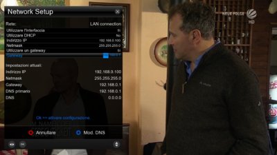

grazie, troppo gentile. posso darti un ulteriore informazione anzi due.
1) ho cambiato casa, e quindi router e linea ma il problema l'ho avuto da entrambe le parti.
2) ha funzionato per un oretta pomeriggio e nei due test della linea (come nel post di apertura del thread) i risultati sono stati identici quindi questi:
1) nella sezione menu->configurazione->sistema->rete->connessione wlan->test della rete->
Scheda di rete ---> ok
Rete Wireless ----> Disconnesso
DHCP ------> Disabilitato(ma questo parametro è sempre stato così, anche quando funzionava tutto)
Indirizzo IP ----> Confermato
Nameserver ---> Confermato
2)Se invece, dopo aver fatto questo test, sempre dalla sezione connessione wlan entro nella sezione Conf. interfaccia-->dispositivo wlan--->e faccio il test ecco i risultati:
Rete Wireless ----> Connesso
DHCP ------> Disabilitato(ma, come prima,questo parametro è sempre stato così, anche quando funzionava tutto)
grazie per l'aiuto
