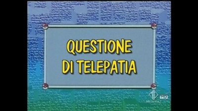

Ho un problema con il mio ultimo praticamente se vado su italia 1 hd vedo delle squadrettature verdi in continuazione e cio non mi permette di vedere il canale a modo,vi dico che il tuner dvb-t e il suo originale interno,me lo fa solo con questo canale in hd gli altri del digitale terrrestre perfino premium cinema hd vanno bene. Come faccio a risolvere il problema?

Ti posso dire che sul televisore che il segnale e al 99 percento e la qualita al 100 percento,sul vu siamo li,non penso che dipenda da questo se no non mi andrebbe neanche sul televisore.
con il vu uno su italia1 HD nessun grosso problema .
pennetta A867
Talvolta qualche piccolissimo va e vieni c'è ma su tuttii canali , anche sul televisore ;)
Invece posso dirti che tra un tuner di una TV (con tutta la sua circuiteria di controllo e attenuazione interna) non noteresti il problema se non in presenza di segnale scarso....
Medesimo discorso vale per le pennette USB DVB-T: in una pennetta è palesemente impossibile che ci sia tutta la circuiteria che ci sta in una TV per trattare il segnale in ingresso ....
Visti i valori, la mia ipotesi la considero sempre piu coerente e possibile.
