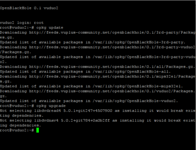

mi trovo con la open, aggiornata, su un duo2,
ora controllando gli aggiornamenti, il decoder mi trova 2 aggiornamenti, faccio l'aggiornamento, dall'app, ma si blocca al riavvio e non mi si aggiorna.
ho tentato con putty da talnet, mi appare la schermata che allego, mi spiegate che succede?
1. Non vale la pena di forzare l'aggiornamento di questi 2 aggiornamenti.
2. Se leggete attentamente il messaggio esce "non verrà installato per non rompere le dipendenze necessarie", ossia, se sono stati installati, potrebbe essere generato un comportamento anomalo o malfunzionamento dei plugin relazionati a queste dipendenze.
