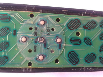

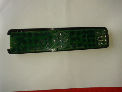

ti allego due foto che avevo postato su un sito dove avevo chiesto aiuto. Puoi intravedere i punti in cui ci sono gli agganci delle due parti del telecomando (e anche lo stato del mio tasto centrale).
Gli agganci dovrebbero essere in tutto 6
Dalla parte sx:
1 tra il tasto mute e il televideo (piu' ad altezza di quest'ultimo)
1 tra il tasto centrale SU e OK
1 tra il volume + e - (poco sopra quest'ultimo)
Gli ultimi due si vedono bene nella seconda foto.
Aperto, le condizionii però mi sembrano peggiiori del tuo !
Presenta due tasti completamente neri, La pellicola circolare l'hai rimossa scaldandola un pò col phon ?
Se metto dei circoletti di carta alluminio al posto di quei bottoncini bianchi pensi possa funzionare ?
grazie.
Telecomando recuperato - Vu+Duo tutto ok !!!
un grazie a zetamax ed insanity ma anche alla community per esistere !!!
Bene angel, in effetti di sw aveva poco, stà meglio in questa posizione e poi... il telecomando è comune ad altri ricevitori.
Zetamax, visto il tuo ottimo lavoro fotografico sull'altro forum. perchè non comletare anche qui con le foto della pellicola ?
