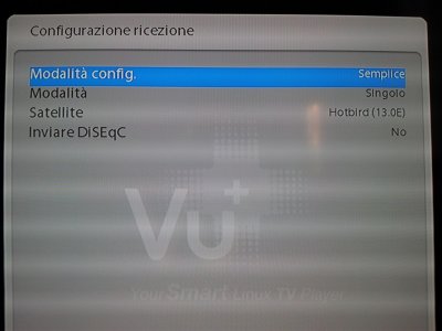

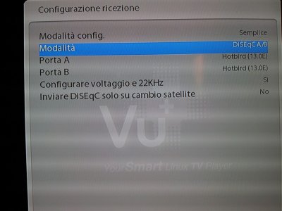

Non sono molto esperto, ho un impianto condominiale e questi sono i dati del tuner
Vu Plus_FRONTEND
DVB-S2 V1.1 2011.12.28
ecco come ho configurato il tuner

In casa mi arriva un solo cavo e l'altro box è quello originale di sky
C'è qualcosa di sbagliato nella configurazione?
